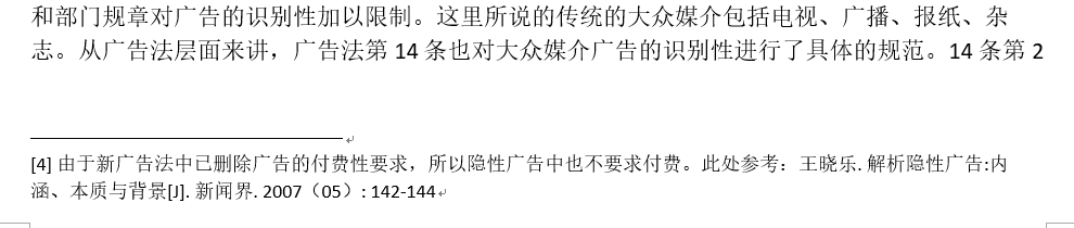

问题:我用NoteExpress的插入引文功能,在word2016中插入了脚注。现在,我想在word脚注中插入自己对文章的注释,并且序号和引文脚注一脉相承。如何实现如上功能?
另外,第二个问题:我想在引文的脚注中加入自己的话,然后利用NoteExpress的word插件格式化功能之后,就自动删除了。如下图冒号前面的话都是自己加的,格式化之后就都被删除了。
请问以上问题如何解决?

LZ您好,对于您提出的问题
1. 脚注与注释编号各成体系,因此不支持您说的功能
2.在引文中加入自己的话,您可以在定稿以后再添加,否则NE每一次格式化,就会将引文全部恢复
定稿之后,备份好温昂,去除域代码,再添加自己的话
