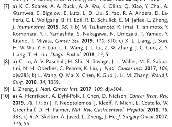

Composite references这种格式是怎么设置的?
当一处有多个文献时,不能用1、2、3...排序,而是需要用a、b、c...排序。
例如
[1] a) Y. Zou, M. Zheng, W. Yang, F. Meng, K. Miyata, H. J. Kim, K. Kataoka, Z. Zhong Adv. Mater. 2017, 29, 1703285; b) E. Branscomb, M. J. Russell, BioEssays 2018, 40, 1700179; c) A. Behrens, K. Foremny, T. Doll, Phys. Status Solidi A., https://doi.org/10.1002/pssa.201700873; d) A. Jones, B. Smith, unpublished.
下图为例子:
参考文献
参考文献
621
2610
2610
发表于 2021-6-3 11:55:20 | 显示全部楼层
您好,请前往主菜单-工具-样式管理器 双击样式进入样式编辑器。点击“引文分组”开启"使用分组格式化"并设置引文分隔符及后缀
Rank: 1
 楼主| 发表于 2021-6-3 12:25:54 | 显示全部楼层
NE技术支持2 发表于 2021-6-3 11:55
您好,请前往主菜单-工具-样式管理器 双击样式进入样式编辑器。点击“引文分组”开启"使用分组格式化"并设 ...
谢谢指导,完美解决了问题。但还有一个问题,当一处有多篇文献时,只有最后一篇文献最后的标点是.,前边的文献之后都没有标点。这个应该怎么设置?谢谢您!
188
31748
发表于 2021-6-3 15:24:53 | 显示全部楼层
37wsq 发表于 2021-6-3 12:25
谢谢指导,完美解决了问题。但还有一个问题,当一处有多篇文献时,只有最后一篇文献最后的标点是.,前边 ...
目前这个没有办法设置,应该是NE样式中的bug,暂时需要手动删除。后续会修复此问题
