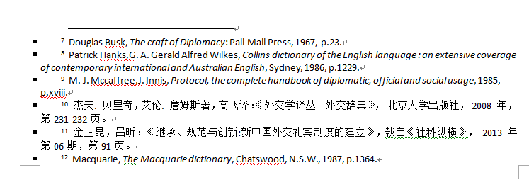

请问老师,用NE做的脚注,如果一条脚注比较长有两行的话,为什么没有对齐呢?视觉上不太美观,有什么办法对齐吗?谢谢啦,请见截图。
脚注没有对齐
脚注没有对齐

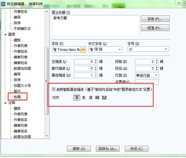

LZ您好,可以在样式管理器中布局修改一下,如下图所示: 1.jpg

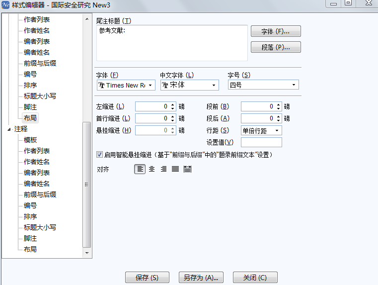

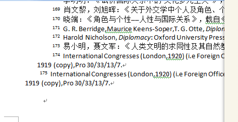

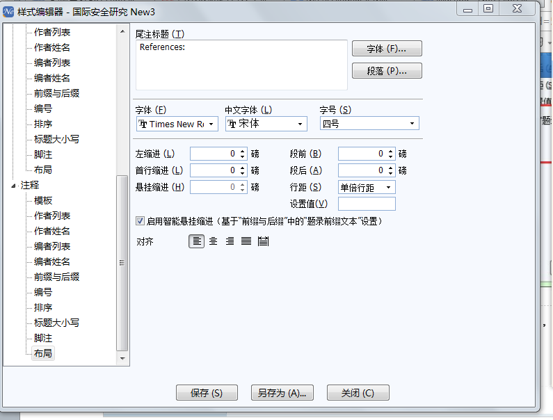

您好!我用的是脚注注释,所以把脚注和题录的布局按照您介绍的方法都改过来了,但格式化之后并没有对齐,新的问题还出现了,新添加的注释第一个字与其他的注释不一致,第一个字缩进少一些,格式化之后才会对齐。但格式化之后再添加注释又恢复原来的样子,第一个字缩进的少一些,没有与其他注释对齐。  见图3 的注释175,没有与其他注释对齐。

您的这个word文档中的问题不是样式问题,是您的word中域出现了错误,不是通过调整样式就能完成的,抱歉
如果您还有问题,可QQ与我联系
