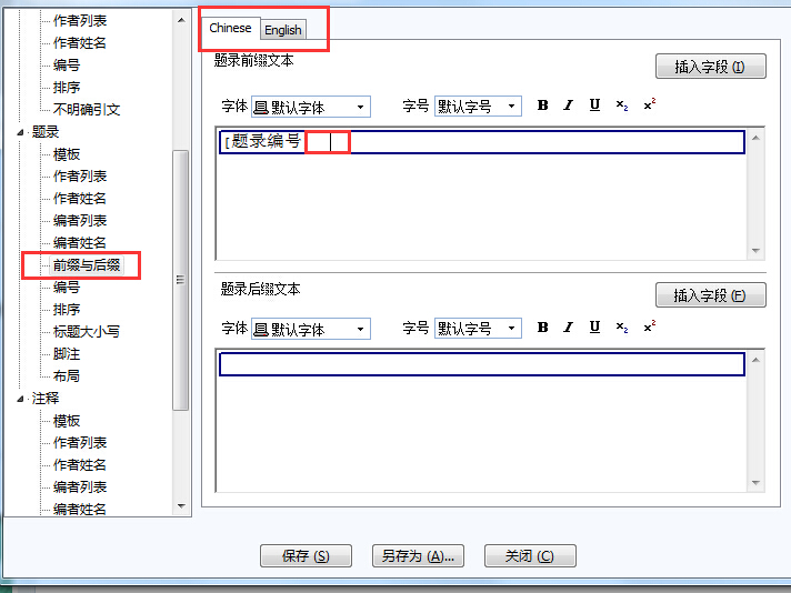

参考文献序号和名字之间有个空格,如何去掉?见附件

发表于 2016-6-28 10:19:23 | 显示全部楼层
楼主打开样式管理器,把样式里的“题录编号”后面的空格去掉就可以了。中英文模板都去掉。
