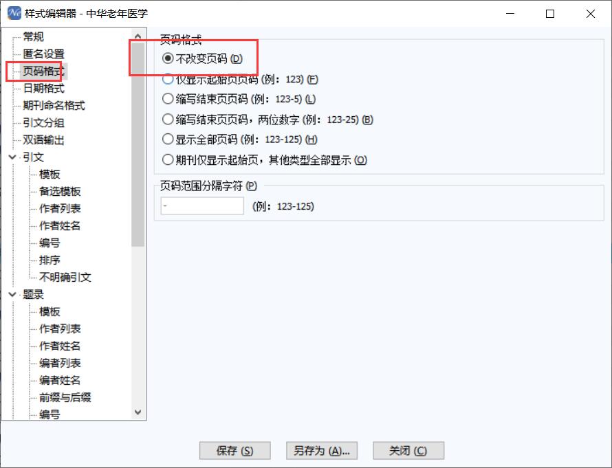

您用的是什么样式? 需要把样式里的页码格式 改成“ 不改变页码”,其它格式都做过处理。

感谢您的回复!按照您说的方法,的确能够显示完整页码,但也出现新的问题,即“页码范围分隔字符”只能使用系统默认的半角连字符“-”,而不能使用ACS(美国化学会)期刊常用的长一点的连字符“−”了。如何解决?

确实不能满足,我记录一下,下个版本订正为,选择不改变页码,页码分隔符也可以设置。
