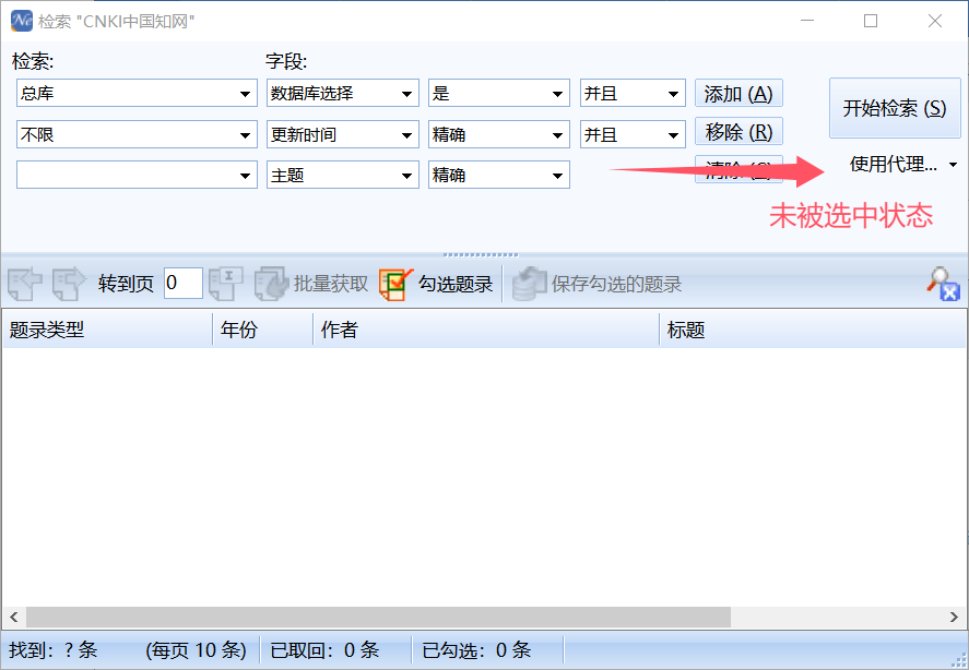

如果上述条件均已满足,但您仍然遇到智能更新或在线检索的问题,这可能是因为您之前使用过V.P.N,并且V.P.N未完全关闭导致网络设置异常。请按照以下步骤解决此问题:
1.在NE里点”在线检索“,选择知网检索, 关闭使用代ne理,然后尝试检索,如果检索成功,再去尝试智能更新。(这一步基本能成功)

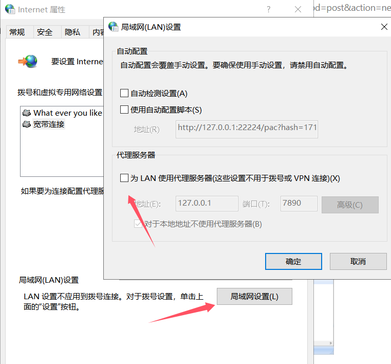

2. 如果在NE中关闭代ne理设置后仍无法解决问题,可能V.P.N没有正常关闭:在Edge浏览器中,点击右上角的三个点,选择“设置”>“系统”>“打开Internet选项”。转到“连接”标签页。点击“局域网设置”按钮。确保“为LAN使用代ne理服务器”选项未被勾选。
完成上述更改后,再次尝试在NE中进行智能更新和在线检索。

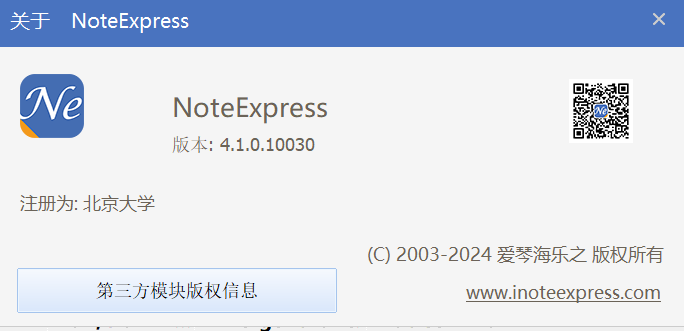

您点主菜单 -帮助-关于 查看一下ne版本号是多少?注册为什么?

版本号:4.1.0.10030 注册为:北京大学
