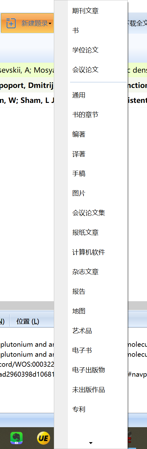

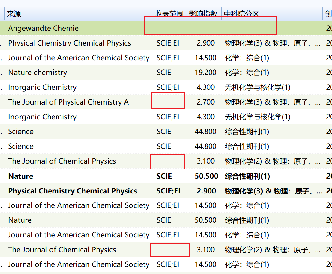

还没彻底弄好就着急发布,给人印象很不好啊,反馈几个问题:
1.新建题录显示界面有问题:

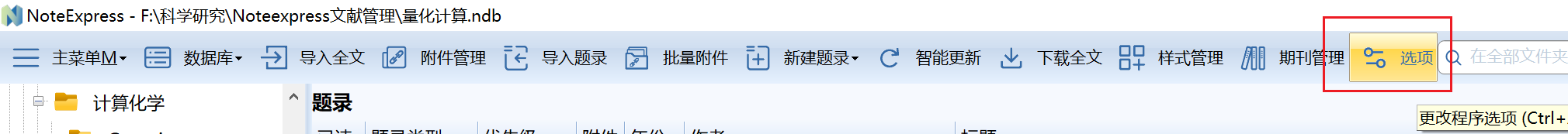

3. 主菜单点击“选项”需要等待约3秒才会弹出窗口,时间太长!以前不是这样子的。

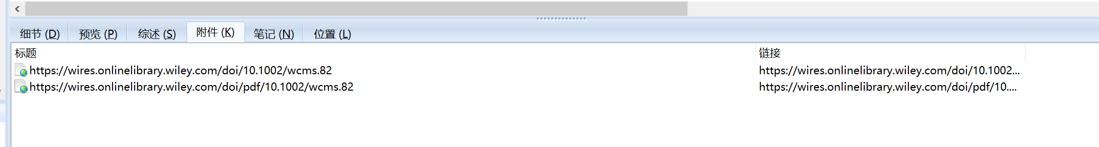

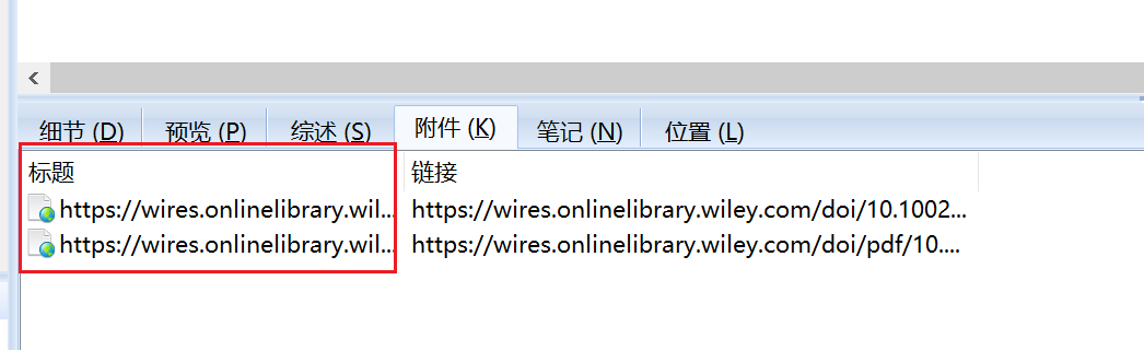

4. 附件界面标题显示很短,
我手动调节设置好:
可是软件一重启就失效,又变回默认!
这个问题老早就反馈,而且你们之前的回复也说了新版本已经修改好了,为何还是老样子?

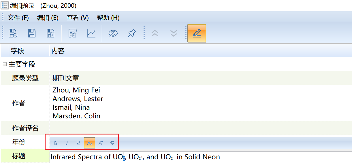

5. 界面字母显示不全!比如y只显示一半。
6.设置标题格式显示不够清晰,有待改进!

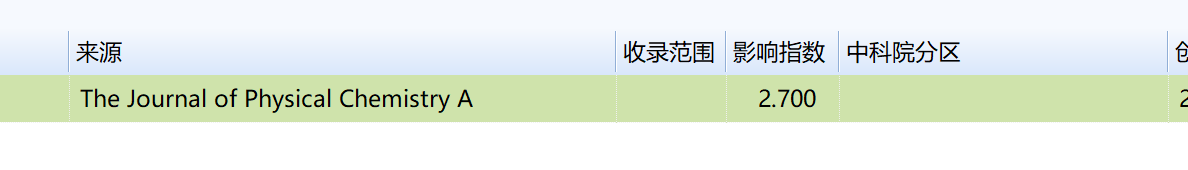

7. 为何有些期刊不显示中科院分区?只显示影响因子。

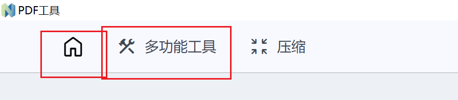

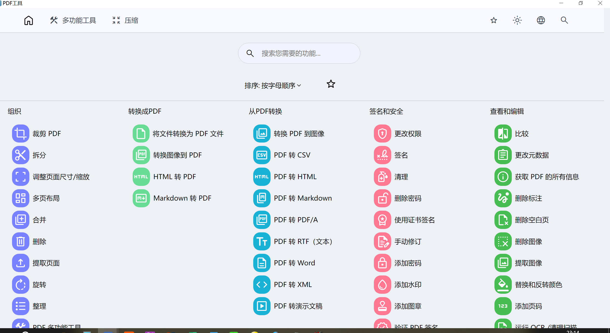

8.pdf工具箱
图标太大,一页显示不全,
点击home或者“多功能工具”均会有一个黑色界面闪一下,体验很不好,请改进。

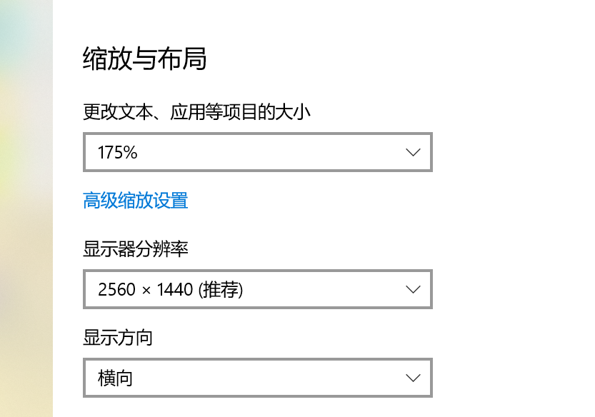

显示不全或者过大,您是笔记本还是2k屏,显示器的分辨率和缩放比例是多少?

 楼主| 发表于 2025-5-20 22:32:16 | 显示全部楼层
gaizhui 发表于 2025-5-20 10:13
显示不全或者过大,您是笔记本还是2k屏,显示器的分辨率和缩放比例是多少? ...

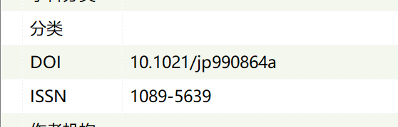

53
305

 楼主| 发表于 2025-5-21 17:51:38 | 显示全部楼层
aegeansupport 发表于 2025-5-21 17:30
新旧图标问题, 是操作系统缓存了应用程序的图标放到AppData\Local 下,当进行覆盖安装时,虽然新版本的应 ...

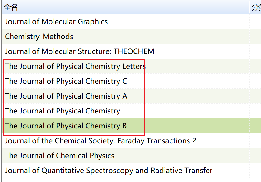

Snipaste_2025-05-21_17-45-29.png Snipaste_2025-05-21_17-45-46.png 这些都是有你说的ISSN的。都是不行。更新了也不行。
给你几个DOI你自己试吧
10.1021/jp990864a
10.1002/ange.201904727
10.1063/1.1739957

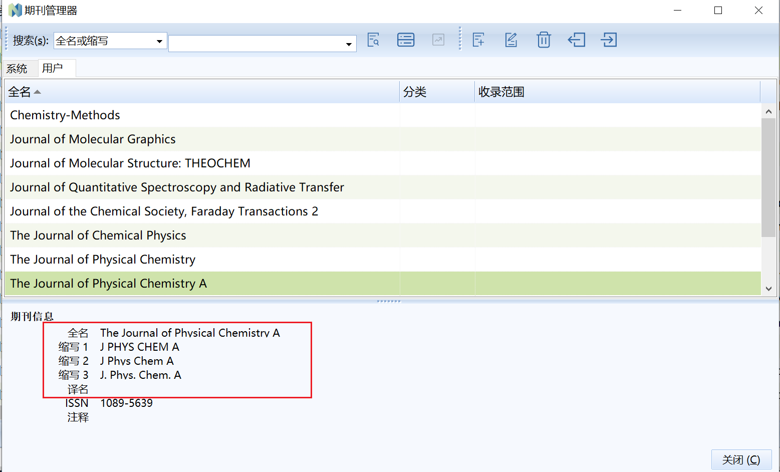

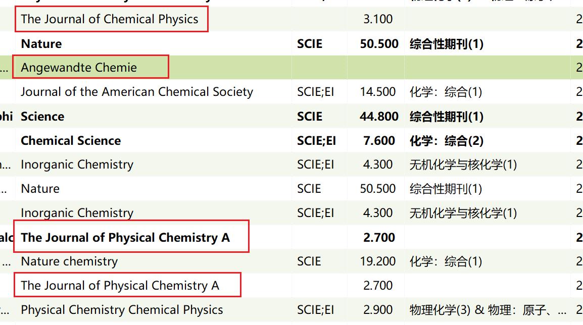

我猜测和期刊名字有关系,之前跟你们反馈过的,比如这些期刊下载的题录都带the,但是你们内置的不带,就导致了格式化时候不认,从而导致了缩写不成功。

发表于 2025-5-21 18:28:43 | 显示全部楼层
给你几个DOI你自己试吧
除了这个题录10.1002/ange.201904727  的期刊,本身没有国内分区,其它两条都正常显示。
可能是您覆盖安装,还用的是旧的配置文件的原因? 尝试一下手动删除C:\Users\您用户名\AppData\Roaming\NoteExpress  这里的NoteExpress文件夹,然后重装一次?

 楼主| 发表于 2025-5-21 22:22:17 | 显示全部楼层
可能是您覆盖安 ...
Snipaste_2025-05-21_22-21-40.png 还是有问题的。
188
31880
发表于 2025-5-22 08:55:33 | 显示全部楼层
Angewandte Chemie 这个刊的ISSN是多少? 在NE里只有ANGEWANDTE CHEMIE-INTERNATIONAL EDITION,ISSN是1433-7851 , 和SCI里显示的是一致的。 但这条题录是从wiley更新来的,wiley显示的是Angewandte Chemie,Issn:0044-8249

 楼主| 发表于 2025-5-22 14:50:59 | 显示全部楼层
aegeansupport 发表于 2025-5-22 08:55
Angewandte Chemie 这个刊的ISSN是多少? 在NE里只有ANGEWANDTE CHEMIE-INTERNATIONAL EDITION,ISSN是1433 ...
我跟你得到的是一样的。

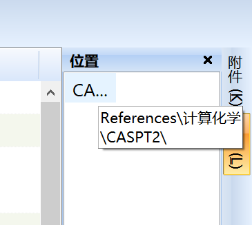

 楼主| 发表于 前天 10:42 | 显示全部楼层
